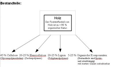

Bestandteile von Holz
Chemische Bestandteile:
Holz besteht zo > 99 % aus Luft und Wasser. (v.a. Elemente O, N, C, H). Mineralstoffe machen < 1 % aus, welche bei der Verbrennung zurück bleiben.
Holz, der dauerhafte Baustoff der grössten Pflanzen unserer Erde, besteht zu über 99 % aus Luft und Wasser, d.h. aus den Stoffen Kohlenstoff, Wasserstoff, Sauerstoff und Stickstoff. Die Mineralstoffe, die bei der Verbrennung zurückbleiben, machen in der Regel weniger als 1 % des Holzgewichtes aus.
Elementaranalyse:
Ergibt für alle Holzarten etwa dieselben Werte:
Kohlenstoff C: 50 %
Sauerstoff O: 43 %
Wasserstoff H: 6 %
Stickstoff N: < 1 %
Mineralstoffe: < 1 %Bild
