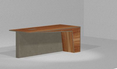

Hab mich schon lange nicht mehr gemeldet! Hab heute, nach langen schlaflosen Nächten mein Meisterprojekt vorgestellt und dafür die Genehmigung bekommen!!! Eye-wink Es wird ein Schreibtisch!!
Hallo bandit, das freut mich
Hallo bandit,
das freut mich ja das dir doch noch eine Idee gekommen ist für dein Meisterprojekt. Das Material für den Tisch würde mich ja schon Interessieren, das eine sieht auch wie Beton, liege ich da richtig??

Hi Michael, Das Material ist
Hi Michael,
Das Material ist STAE mit MDF-Deck, Kanten aus durchgefärbtem grauem MDF. Furnier ist Oliv Esche 1,5 mm stark. Der Fuß besteht ebenso aus grauem MDF, in dem die ganzen Kabel fr Strom, Netzwerk und Telefon laufen.
Beton war mein erster gedanke, ist aber nicht so einfach zu bekommen und man musss sich auf andere verlassen. Da ich das gerne vermeide, zumindest beim Meisterstück, hab ich mich für MDF entschieden.
Schukasten gezinkt und klassisch geführt. Türen mit Phantombändern angeschlagen. Öffnung mit Tip-on,
