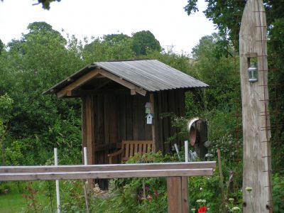

Hallo Ihr beiden, ich habe
Hallo Ihr beiden,
ich habe sägerauhe Bretter ohne Rinde genommen. Dachschräge = 45°.
Wenn meine Tochter mit der Kamera kommt, laß ich sie mal ein paar Bilder machen und stelle sie hier ein.
HaflingerherziBild
