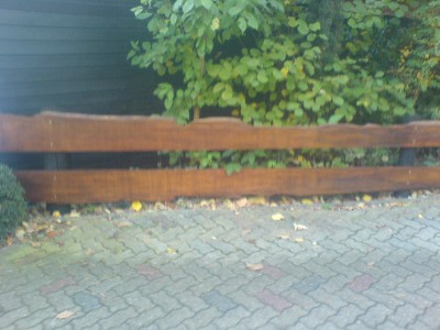

Das erste Bild zeigt einen Mahagoni-Zaun, der vor ungefähr 25 Jahren errichtet wurde und dieses Jahr abgeschliffen und mit offen poriger Farbe gestrichen worden ist.
mahagonie-zaun
Ich weiß der ist sehr teuer, aber es geht etwas günstiger mit Robinie, aber da hat man dann nicht so den schönen roten Farbton, der Zaun ist nur aus Seitenware. Leider kann ich im Moment nicht sagen wo man sowas noch herbekommt, aber er ist mit abstand der teuerste Zaun.

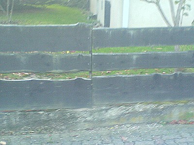

Der zweite Zaun ist aus Fichte und ist gut 10 Jahre alt, aber Druck imprägniert, geschliffen und mit dunkler Farbe gestrichen, das ist die günstige Alternative, wenn es lange halten soll.
zaun-normal
Leider habe ich keinen Lärchen-zaun gefunden, das ist Preislich nicht so teuer und er hält bei guter Pflege auch sehr lange und brauch nicht Druck imprägniert werden.
Aber alle diese Zäune werden mit der Zeit grau, wenn man sie nicht alle x Jahre pflegt, je nach Holzart kann das sehr Unterschiedlich sein.
